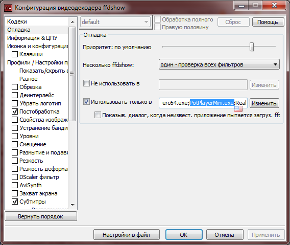

http://www.svp-team.com/w/images/b/b3/Ffd-kmp-p5.jpg
если у самого не получается - может попробовать сборку, к примеру эту RimPack_POT_LA

Все так и расставил, а как екзашник пота разрешить?
32 (edited by Rimsky 27-09-2011 17:19:37)
Re: Настройки для новичков???
так
http://www.svp-team.com/forum/misc.php?item=557
ert.png, 52.72 kb, 568 x 479
