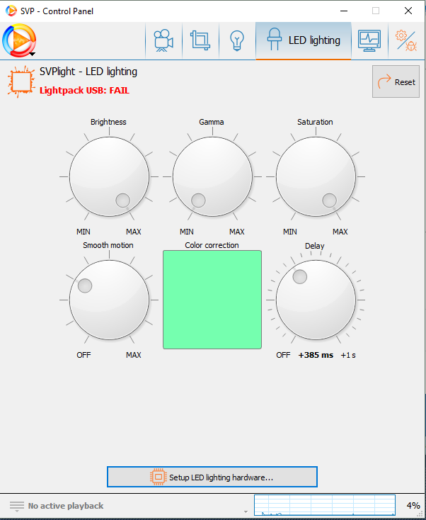

После обновления SVP Light до версии 1.9.0.74 через SVP4 Maintenece Tool перестал работать Lightpack
Пишет FAIL. До этого проблем не было.
lightpack-fail.PNG, 50.22 kb, 602 x 734

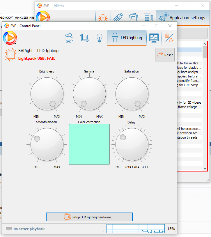

У меня оно воспроизводится все как и раньше. См. картинку.
Я хз как сделать так чтобы работало как раньше без призматика.
Пользуюсь svp уже пару лет, С 3м воообще никаких проблем не было, решил купить 4й, т.к. обожаю ваш продукт, и тут все началось sad
svp-light.PNG, 81.54 kb, 725 x 814

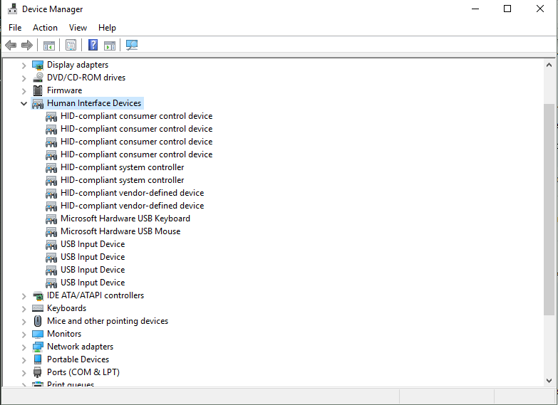

в свойствах HID устройства должно быть
HID\VID_1D50&PID_6022&REV_0001
да?
23 (edited by sickjoy 24-08-2016 19:20:20)
Re: Lightpack USB Fail с последним обновлением
У меня самый классический, второй версии (ревизии?)
Как купил пару лет назад, так ни разу ничего не перепрошивал.
Как найти нужный HID?
hid.PNG, 40.5 kb, 783 x 569
