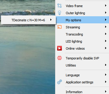

Re: Пользовательские параметры (User defined options) - как добавить?
Ок. Можно в Utilities добавить пункт TDecimate с N=30 M=6?
Во-первых, N=30, M=6 было для примера. Обычно N=5 M=1 достаточно.
Во-вторых, нужно ли это в SVP, если использовать будут два человека, один из которых James D? wink
конечно нужно SVP 4 Pro Special For Jame D Edition
James D
Можно. Добавь. wink
jamesd.png, 78.67 kb, 370 x 318

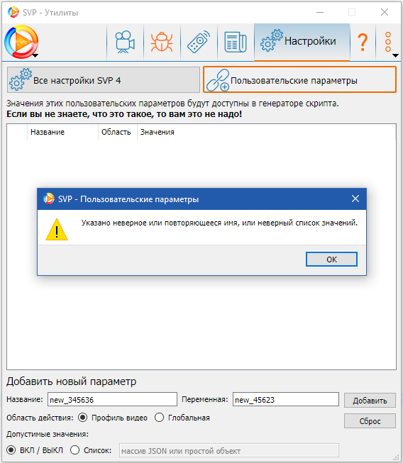

И что теперь не так?
svpnew.png, 43.13 kb, 568 x 653
невозможно сказать
может что-то от предыдущих попыток осталось
я бы попробовал выключить и включить big_smile
22 (edited by nemoW 02-12-2020 22:13:07)
невозможно сказать
Сбросил настройки SVP, то же самое - не могу добавить пользовательский параметр.
Решил проблему, вбив список значений (On, Off) вручную. Подозреваю, что нижний radiobutton на вкладке сломан.
