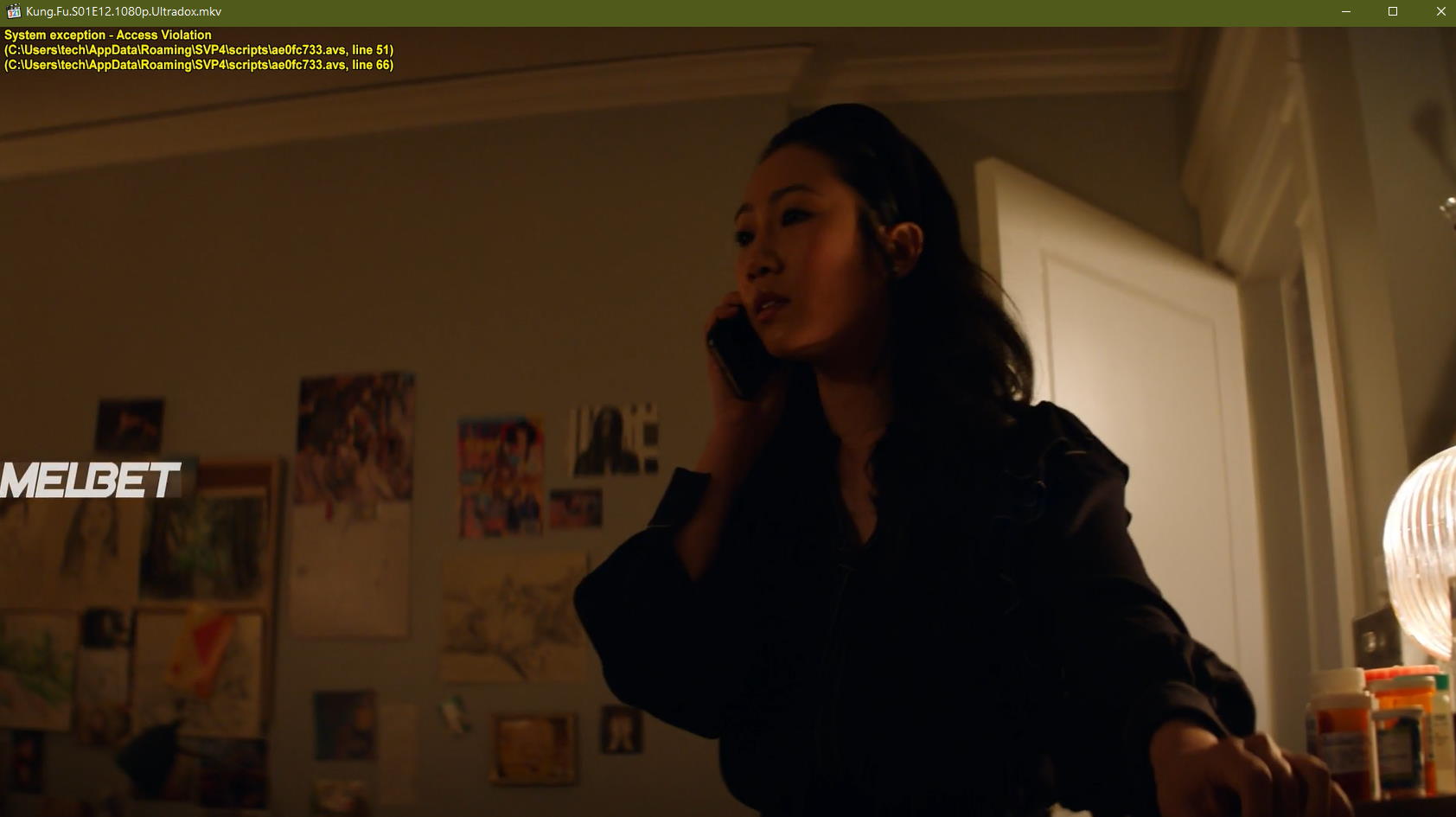

Добрый день. Стоял по умолчанию в системе MPC-BE, но под ним SVP и не работала. Юзал для 60fps-mode альтернативой MPC-HC64. Винда 10-ка, прога куплена. Решил поменять плеер по-умолчанию в настройках на MPC-HC и SVP перестало и там работать.
Включена аппаратная поддержка моей nvidia 960GTX, монитор AOC32" в режиме 144Hz подключен по DP.

Ошибка наблюдается в обоих плеерах?
Необходимо запустить воспроизведение, получить ошибку и сразу после этого отправить отчет об ошибке - мы посмотрим логи.
SVP меню Информация > Сообщить о проблеме...

Спасибо за оперативность. Пока не надо. Все заработало само после перезагрузки. Попробую MPC-BE подключить сам, хочу чтобы SVP работал и там, пока он даже не цепляется за вывод, видно активного плагина не хватает. Если не получится, думаю, тогда, попросить помощи здесь.
