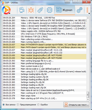

Журнал работы SVP
Журнал работы SVP
SVP генерирует множество информационных сообщений. При возникновении проблем следует проверить Журнал на наличие ошибок.
Для просмотра Журнала выберите пункт Информация → Журнал в Главном меню SVP. Откроется раздел Журнал в Контрольной панели.
Новые сообщения находятся наверху списка. Сообщения выделяются цветом в зависимости от их важности: "предупреждения" выделены желтым, "ошибки" – красным.
Чтобы скопировать сообщения в буфер обмена, выделите несколько последовательных сообщений мышкой, нажмите правую кнопку и выберите Копировать. Чтобы открыть весь журнал в виде текстового файла, нажмите кнопку Открыть как текст.
